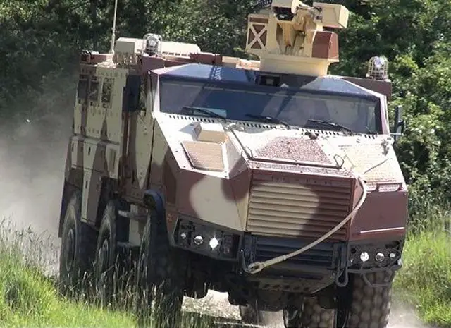

TITUS ، نسل جدید خودرو نفربر زره پوش تاکتیکی 6X6 طراحی و تولید شده توسط شرکت دفاعی فرانسه Nexter است. این خودرو در نمایشگاه دفاعی DSEI 2013، لندن، در ماه سپتامبر پرده برداری شد.. در نمایشگاه DSEI ، فیلیپ بورتین رئیس و مدیر عامل شرکت Nexter، گفت که دو سال وقت و سرمایه گذاری برای توسعه این خودرو زره پوش چرخدار کارامد صرف شده است. Titus Nexter برای عرضه در بازارهای نظامی خاور میانه و آسیا طراحی شده است.
Nexter TITUS در نمایشگاه DSEI
انواع
از انواع دیگر TITUS Nexter شامل خودرو هدفیاب ، پست فرماندهی ، آمبولانس، و خودکششی خمپاره انداز 120mm یا انواع دیگر برای مناطق شهری طراحی شده است .
Nexter TITUS قادر به انجام طیف گسترده ای از ماموریت های یک پیاده نظام شامل حمل و نقل - پشتیبانی و....
برای حضور در محیطهای درگیری مختلف TITUS در پیکربندی های مختلف قابل تنظیم است:
شدت پایین: 7،62 میلی متر RCWS ، سطح حفاظتی 2 (استاندارد STANAG 4569 و قابلیت مقاومت در برابر انفجار وسایل انفجاری تا 50 کیلوگرم است ) ، نرده جلو ، تیغه بولدوزر [External Link Removed for Guests] ، سلاح های غیر کشنده، ..
جنگ متعارف: 12،7 یا 20mm RCWS ، پرتابگر نارنجک 40mm، سطح حفاظت 3، jammers ، دتکتور(اشکارساز detector ) شلیک ...
ضد شورش / عملیات نظامی شهری: یک مسلسل اضافی در پشت ، سطح حفاظت 4( مقاومت در برابر انفجار وسایل انفجاری تا 150 کیلوگرم است ) زره مقاوم در برابر RPG، زره پوش کردن پنجره ها، کاتر کابل ...

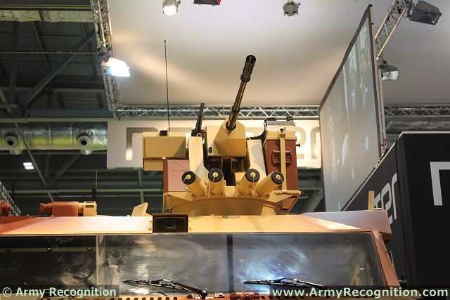

TITUS در نمایشگاه DSEI مجهز به برجک کنترل از راه دور ARX20 Nexter نصب شده دربالا سمت چپ در مدل APC ( نفربر زره پوش Armoured Personnel Carrier )
طراحی
طرح TITUS Nexter بسیار شبیه به خودروهای رده [External Link Removed for Guests] است که با موتور در جلو، اطلقک خدمه در وسط و محفظه نیروهای نظامی در عقب که دارای فضای تقریبی 14 متر/ مکعب است . که دارای ده صندلی و هم چنین درب محفظه عقب به بیرون باز می شود و تبدیل به یک سطح شیب دار می شود برای سهولت انتقال نفرات برای ورود یا خروج از خودرو.
نیروی محرکه
Nexter TITUS دارای شاسی 6X6 همراه با یک موتور440 اسب بخاری Cummins . این خودرو دارای گیربکس اتوماتیک آلیسون است. TITUS می تواند در جاده با سرعت حداکثر 110 کیلومتر / ساعت حرکت و حداکثر برد ان 700 کیلومتر است . گام عمودی این خودرو 650 میلی متر و قابلیت عبور از چاله 1/2 متری و عبور از شیب سربالایی 60 و شیب جانبی 30 درجه است.
مشخصات :
جنگ افزار نسخه APC: یک توپ خودکار 20mm، یک مسلسل 7.62mm کواکسیال، دو 5.56 مسلسل
شرکت طراح : Nexter
لوازم و تجهیزات دیگر : حفاظتNBC ، چهار دوربین، سیستم مدیریت میدان جنگ
خدمه : 3 + 10 سربازان
وزن : 23،000 کیلوگرم وزن مبارزه
بار : 4000 کیلوگرم
سرعت : 110 کیلومتر / ساعت
محدوده : 700 کیلومتر
ابعاد
طول: 7.55 متر عرض: 2.55 متر ارتفاع: 2.73 متر
تعداد چرخ : 6
قدرت موتور : 440 h.p
