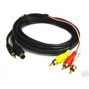

ببخشید شاید سوالم کمی مبتدیانه باشه...
من لپ تاپ Dell XPS-M1530 دارم و تلویزیونم هم ورودی سه شاخه نر و مادگی داره (فکر کنم AV بهش میگن).
برای اتصال کامپیوتر به تلویزیون دقیقا از چه نوع کابلی باید استفاده کنم؟ اسمش و مشخصاتش چیه؟
آیا همین کابل هست:
لطفا راهنمایی کنید.
با تشکر

Masih60 نوشته شده:درود
آیا همین کابل هست:
لطفا راهنمایی کنید.
با تشکر
شما باید مبدل VGA به s-video استفاده کنید. که یک سرش مثل ورودی مونیتوره و به پورت VGA لپتاپ میره و سر دیگرش همون سرهایی رو داره که به AV میره و صوت و تصویر رو انتقال میده که البته دوتا باشن کافیه و سومی برای صدای استریوس و بعضی مبدلا اونم دارن.
