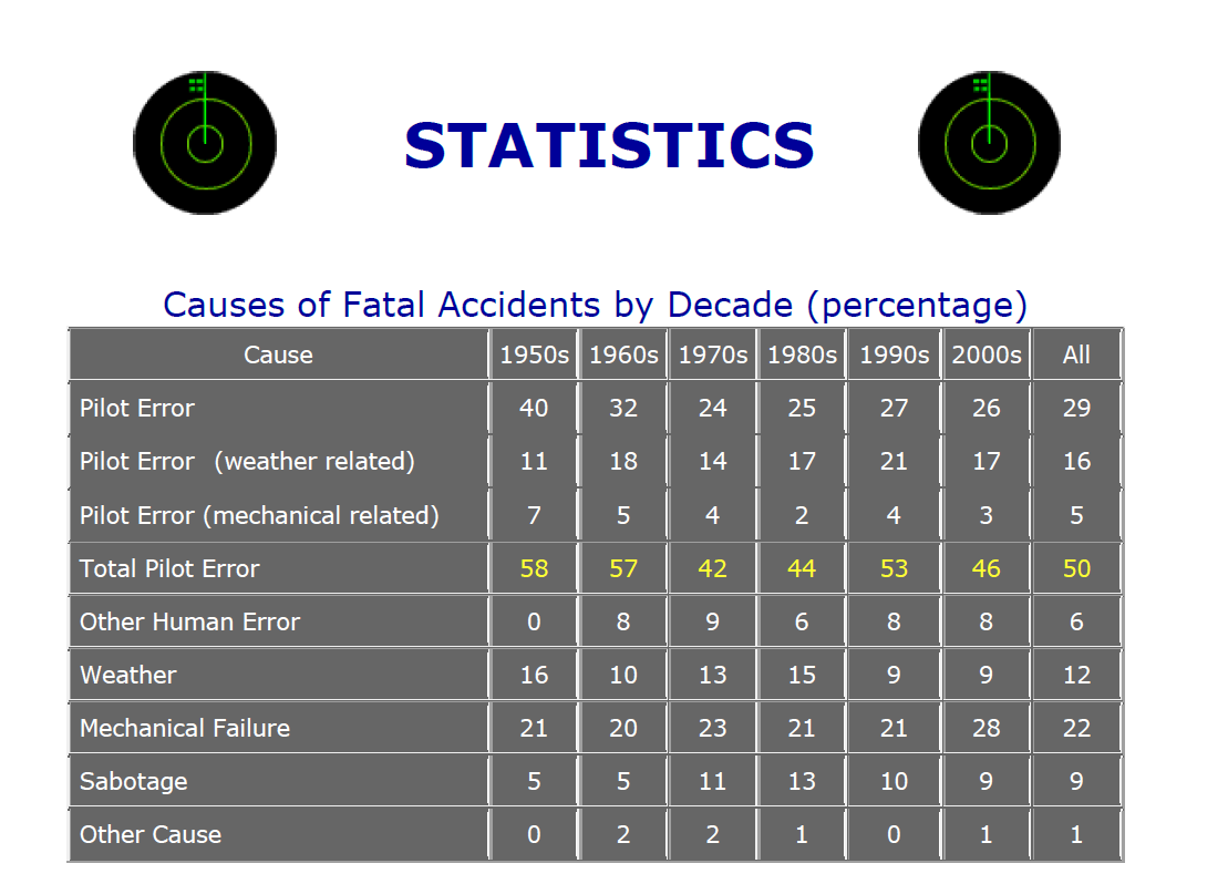

متاسفانه بنده به آماریکه مد نظر دارید دسترسی ندارم اما بطور کلی معیار ایمن بودن هواپیما بر مبنای مجموع دفعات پروازی آن Type میباشد و تعداد کل نقش چندانی در تعیین این ضریب ندارد. بر اساس این معیار و با توجه به آخرین آمار مربوط به سال 2012, پنج هواپیمای مسافربری ایمن جهان عبارت هستند از: A330, A340, B777, B717 و B737-600/900. همانطور که مشاهده مینمائید نمونه های Turboprop جایگاهی در این لیست ندارند. اما با صرف نظر از این موضوع, چنانچه بخواهیم Turboprop های ایمن دنیا را انتخاب نمائیم این موارد عبارت خواهند بود از: An-38, SAAB 2000, Su-80 و Let-610. البته معیار این انتخاب کمترین میزان سقوط و تلفات کلی میباشد و با معیار نخست متفاوت است. بطور کلی یکی از مهمترین ویژگی های عمر یک هواپیما در تعداد دفعات نشست و برخاست آن تعریف میشود و شاید این موضوع تاثیر بیشتری از مجموع ساعت پروازی داشته باشد. با اینحال همواره رابطه ای نسبی میان این 2 پارامتر وجود دارد و با احتساب ضریب متغیر, میتوان در طول 25 سال عمر مفید هر هواپیما, شاهد ارقام تقریبی در خصوص مجموع ساعت پرواز و تعداد دفعات نشست و برخاست آنها بود. تقریبا" تمام قطعات هواپیما در طول عمر مفید خود با توجه به ساعت کارکرد و بازدید های دوره ای یا در اثر بروز نقص فنی تعویض میشوند. اما مجموع ساختار, سازه و اجزای اصلی بدنه همیشه ثابت هستند مگر در مواردیکه شاهد آسیب دیدگی شدید باشیم. بنابراین مجموع دفعات نشست و برخاست بیشترین فشار را بر روی سازه وارد مینماید و از این رو بازدیدهای ساختاری عموما" با توجه به این ارقام اتخاذ میگردند.

تازه حتی اگر دیدیم یک هواپیما بر فرض 20 درصدش سانحه داشته , باید ببینیم علت سانحه ها چی بوده ( عملیات تروریستی و خرابکاری , اصابت موشک یا ضد هوائی , خطای خلبان خود هواپیما , خطای خلبان یک هواپیمای دیگه , خطای برج مراقبت , شرایط جوی , خطای تکنسینهای تعمیر و سرویس , خطای کارگران نظافت و شستشو و یا نقص فنی در ساخت قطعات هواپیما و یا خطا در طراحی هواپیما ؟
