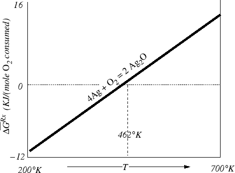

دیاگرام الینگهام یا همان الینگهام -- ریچاردسون یکی از مباحث مطرح شده در ترمودینامیک مواد است.در واقع نموداری برای اکسیداسیون
فلزات نسبت به یک مول اکسیژن می باشد.در واقع نسبت ΔG و ΔT . (تغییرات دما و تغییرات انرژی آزاد).

[SIZE=150]ΔG = A + BT
A = عرض از مبدا
B = شیب
  [SIZE=150]
tangent * =
   ΔG / ΔT = - ΔS
* شیب منحنی یا منظور زاویه تشکیل دهنده خط واکنش نسبت به خط فرضی عمود بر ΔG و موازی با ΔT است.
در صورتی که T برابر صفر باشد / ΔG =        زیرا که :
ΔG = ΔH - T ΔS

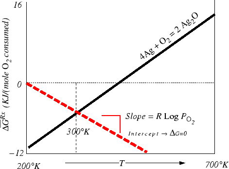

  فاز:
در دیاگرام الینگهام - ریچاردسون تغییرات فازی با تغییر شیب خطوط مشخص می شوند.
علت شکست برخی خط ها در دیاگرام همین تغییر فاز ها هستند.
  کمکی ریچاردسون:
نقطه ○ که نشان دهنده فشار اکسیژن است و در سمت چپ دیگرام قرار دارد به ما کمک می کند که بدون محاسبات ریاضی به وسیله
رسم خط فرضی در دیاگرام , فشار اکسیژن را به دست بیاوریم.
با توجه به واکنش و دمای مورد نظر , از نقطه ○ خطی رسم می کنیم تا واکنش را در دمای مورد نظر قطع کند . این خط را آنقدر ادامه می
دهیم تا به خط po2 در سمت راست دیاگرام برسیم و po2 را به دست بیاوریم :
