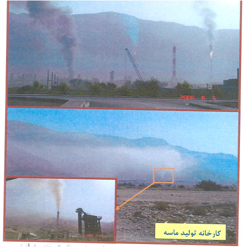

اینجانب تصمیم دارم بنا به حس انسان دوستی و روحیه محیط زیستی ،تحت عنوان موضوع بحرانهای محیط زیست در منطقه عسلویه یکسری اطلاعات همراه با تصویر و نمودارها و داده های ثبتی محرمانه تصویررا از جهنم محیط زیست ایران منتشر کنم .
امید است تا از این طریق با همکاری جمعی از کارشناسان شاغل در منطقه عسلویه و دوستانی که از این پس در این تاپیک به ما ملحق میشوند در ارتباط با نحوه اطلاع رسانی به عموم ما را یاری کنند .
برای شروع تصویری از فازهای 3و2 عسلویه و تاسیسات جانبی کارگاهی(5/6/2006) در حاشیه این بزرگترین قطب اقتصادی جهان را میگذارم

عسلویه حتی از تهران هم الودگی هواش بیشتره
حالا ببین که اون بدبختهایی که تو منطقه برای چندرغاز کار می کنند چی می کشند؟

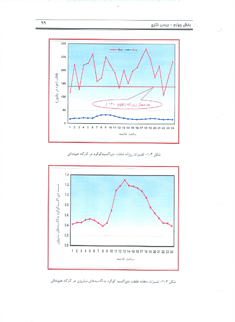

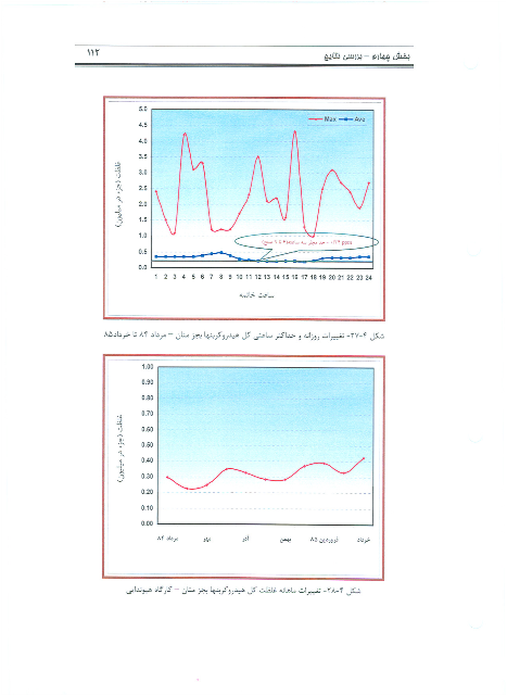

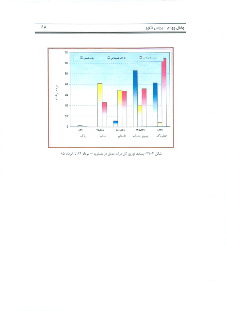

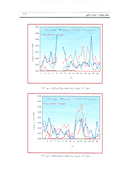

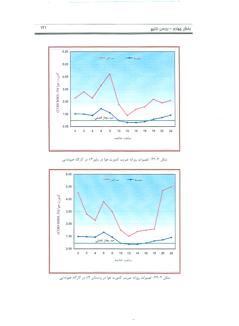

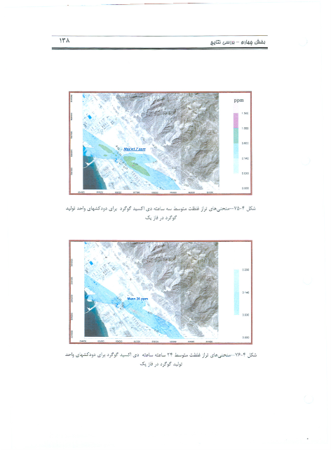

آقا تازه این آمار مربوط به پایش آلودگی هوا در سال 1385 که هنوز فازها مثل امروز تا 10و9 و پتروشیمیها توسعه نیافته بودند ، چیزی که هست بیشتر آمار امروزی که توسط پزوهشگاه صنعت نفت در منطقه انجام میشود حاکی از آن دارد که میزان BTEX یا بنزن تولئن که یک از مواد آفت کش محسوب میشود بیش از 20 برابر حد استاندارد جهانی میباشد . مثلاً در جائی که خود من کار میکنم فازهای 7،6و8 روزانه 300 الی 400 تن گوگرد توسط فلیر این فازها که سه عدد میباشد در هوا سوخته میشود ، بعابرتی فاجعه انسانی نه محیط زیستی تصویر
تازشم ما در هواموم 160 نوع واکنش شیمئیائی داریم . که همه اینها تولید آیروسول از نوع لندنی و لوس آنجلسی میکنند . دوستان بنده تمام این آمار را بصورت مکتوب دارم و حتی با مدارک پزشکی افرادی که دچار انواع بیمایهای تنفسی و قلبی اروقی شدند از جمله خودم که در حال حاضر بعلت بروز آسم از نوع حمله ای متناوب تحت نظر پزشکم ، ...

بله" لازم بود تا بنده در مورد شغلم هم توضیح میدادم . اینجانب رئیس بخش محیط زیست واحد HSE پروزه فازهای 7،6و8 میباشم و اینکه به محرمانه بودن این اطلاعات اذعان نمودم برای این بود که اطلاعات فوق در سالهای 1385 فقط در اختیار شرکت نفت قرار داشته و منبع آن نیز مطالعات پزوهشگاه صنعت نفت میباشد که ذیلاً به آن اشاره خواهم کرد . چیزی که هست امروز وضعیت بحرانی تر از سالهای قبل میباشد و فکر نمیکنم که درج این اطلاعات نکته امنیتی داشته باشد (چیزی که عیان است چه حاجت به بیان است ) . هدف بنده هم این است تا از طریق این سایت که به سایر دوستان در عسلویه معرفی شده بتوانیم راه حلی برای مشکل آلودگی هوا پیدا کنیم و یا حداقل دنبال شغل دیگری برویم . نمودارها و جداول فوق طی گزارش پایش آلودگی هوا در عسلویه است که توسط پژوهشگاه صنعت نفت طی مهر ماه 1384 تا دی ماه 1385 انجام گردیده . گزارش مورد نظر در 280 صفحه بصورت فایل PDF در آمده و بنده چکیده ای از آمار را برای علاقمندان رشته آلودگیهای محیط زیست ارسال کردم تا ایشان با نحوه آمار گیری و پایش که خوشبختانه بوسیله بچه های پر کار HSE وزلرت نفت در عرصا نقاط پروژه های نفتی در کشور صورت میگیرد آشنا شوند . ضمناً در صورت نیاز بنده فایل کامل این گزارش را برای علاقمندان به نشانی mailto:?subject=&body= ارسال خواهم کرد .
