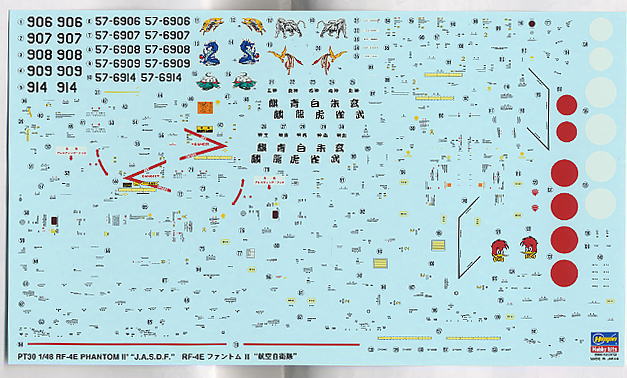

و دیکال یا همن برچسب هامون :

دقت کنید که هر جعبه مدل شامل قطعات و دیکال ( یا همون ارم های هواپیما –برچسب!) و نقشه اموزش نحوه مونتاز کردن و کابین شیشه ای میشه.

البته برای کسانی که به کاکپیت برجسته علاقه ای ندارند در اکثر مدل های هازگاوا در برگه دیکال کاکپیت به صورت رنگی چاپ شده و باید قسمت های برجسته رو از روی کاکپیت پلاستیک حذف کرد و با دقت انها رو به روی سطح صاف کاکپیت چسباند. در مورد چگونگی چسباندن دیکال ها بعدا توضیح میدهم.
خوب دقت کنید.
در بالا صفحه الات دقیق فتو فانتوممون رو که یا باید ان رو با دقت و با حوصله رنگ کرد و یا باید ان رو تراشید و به جای ان دیکال و یا قطعات فلزی رنگی اماده چسباند دیدید
من برای این مدلم یک قطعه فلزی مقیاس48/1 ساخت شرکت eduard کشور چک خریدم و بنا بر این صفحه الات دقیق رو رنگ نمیکنم چون قطعات فلزی علاوه بر دقت فوق العاده ای که دارند برجسته و بسیار زیبا هستند.
البته همون طور که گفتم در بعضی از مدل ها صفحه الات دقیق به صورت دیکال موجود هست .مثلا به این صفحه الات دقیق :جنگنده اف-104 مقیاس 48/1 شرکت هازگاوا دقت کنید
این انتخاب و سلیقه خودتونه که کاکپیتتون رو رنگ کنید و یا دیکال رو بر روی ان بچسبانید یا اینکه از قطعات گران قیمت فلزی استفاده کنید.
البته این مدل ما فاقد دیکال های کاکپیت هست(به عکس دیکال دقت کنید!) بنا بر این یا باید کاکپیت و تمامی الات دقیق رو با دقت که بسیار سخت و پیچیده هست رنگ کنیم یا از قطعات دقیق فلزی استفاده نماییم!
