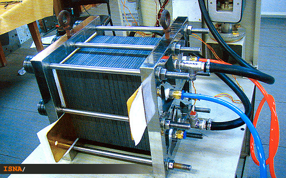

خبر ماله 1391!
رييس سازمان انرژي‌هاي نو از ساخت و بهره‌برداري از پيل سوختي 10 كيلو وات پليمري در كشور تا دو ماه آينده خبر داد.
مهندس يوسف آرمودلي در گفت‌وگو با خبرنگار فناوري خبرگزاري دانشجويان ايران (ايسنا)، در خصوص دستاوردهاي ايران در حوزه فناوري پيل سوختي گفت: محققان كشور با حمايت ستاد فناوري پيل سوختي و سازمان انرژي‌هاي نو ايران (سانا)، پيل سوختي 3.5 كيلو وات PEM و پنج كيلو واتي CHP طراحي كرده و ساخته‌اند.
وي افزود: به زودي طراحي و ساخت پيل سوختي PEM با قدرت توليد 10 كيلو وات برق به اتمام رسيده و رونمايي مي‌شود.
آرمودلي ادامه داد: در پيل سوختي هر چه ميزان كيلووات‌هاي توليدي افزايش يابد نوع فناوري متفاوت خواهد بود.
دبير ستاد توسعه فناوري انرژي‌هاي نو در خصوص ويژگي‌هاي پيل سوختي پليمري (PEM)گفت: اين نوع پيل سوختي درجه حرارت پاييني داشته و بيشتر براي حمل و نقل و توليد انرژي الكتريكي استفاده مي‌شود اما پيل سوختي از نوع SOFC داراي حرارت 600 تا 700 درجه سانتي‌گراد است كه در نيروگاه‌هاي توليد برق كاربرد دارد.
وي تصريح كرد: ساخت انواع پيل سوختي در كشور به صورت نمونه ساخته شده و تلاش در جهت بومي‌سازي آن صورت مي‌گيرد. در حال حاضر نمونه‌هاي ساخته شده صرفا در مراكز تحقيقاتي مورد استفاده قرار مي‌گيرد تا به تدريج بر روي خودروها و ژنراتورها استفاده شود.
