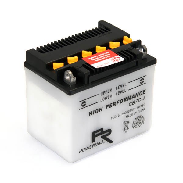

باتری خودرو :
دو نوع از رایج ترین انواع باتری اتومبیل عبارتند از : باتری هایی که به مراقبت کم (LM =Low Maintanace) نیاز دارند یا غیر سیلد و باتری های بدون نیاز به مراقبت (FM =Free Maintanace) یا سیلد.
باتریهای با مراقبت کمتر (LM) دارای صفحه سرب آنتیموان/ کلسیم (دو آلیاژی یا هیبرید) می باشند. در حالیکه باتریهای بدون نیاز به مراقبت دارای (MF) صفحه سرب – کلسیم / کلسیم هستند.
باتری های بدون نیاز به مراقبت (MF) به مراقبت های پیشگیرانه کمتری نیازمندند، دارای عمری طولانی تر، شارژ سریعتر، مقاومت بیشتر در برابر شارژ بیش از حد (over charge)، کاهش خوردگی ترمینال ها و زمان مجاز جهت نگهدارى کالای (Shelf Life) طولانی تر هستند اما در برابر عیوب ناشی از دشارژ عمیق (Deep Discharge) به دلیل افزایش ریزش مواد فعال صفحات، سریعتر از کار می افتند.
در آب و هوای گرم پیشنهاد می شود که باتری غیر سیلد خریداری شود. به دلیل این که در یک باتری سیلد هنگامی که به آب نیاز است، نمی توان آب اضافه کرد و نمی توان غلظت ویژه آن را با هیدرومتر اندازه گرفت.
باتری ماشین
برخی سازندگان، نوع سوم باتری را به نام dual تولید کرده اند که از یک باتری استاندارد با سل های پشتیبان که در مواقع ضروری قابل سوئیچ کردن است، تشکیل شده است. پیشنهاد می شود با هزینه مشابه بهتر است که دو باتری را خریداری کنید و سپس آنهارا از هم جدا کنید. در آینده این انتظار می رود که باتریهای گرانتر دارای دریچه های تنظیم کننده (valve regulated) (سلول های ژلی و جاذب های پشم شیشه ای) به کار برده شود. به دلیل این که کارخانه های تولید کننده اتومبیل خواهان افزایش مدت زمان وارانتی خود می باشند و همچنین مکان باتری ها را از زیر کاپوت اتومبیل (به دلیل محافظت از گرمای زیاد) به محل دیگری تغییر دهند.
برخی تولید کنندگان باتری هایی با استحکام بالا در مقابل لرزش زیاد یا باتری های از نوع RV را طراحی کرده اند تا اثرات لرزش طبیعی را کاهش دهند. اما برای لرزش های بیش از اندازه بهتر این است که از باتریهای تجاری (Commercial battery) و مخصوص استفاده کنیم.
باتریهای اتومبیل به منظور ایجاد جریان استارت اولیه با آمپر بالا (high initial cranking amp) (معمولاً برای ۵ تا ۱۵ ثانیه) برای روشن کردن موتور به صورتی خاص طراحی شده اند. در حالی که باتریهای با سیکل زیاد (deep cycle) یا باتری شناورهای دریایی (marine) برای دشارژ طولانی مدت با آمپراژ کم طراحی شده اند. باتری ״dual marine ״ یک باتری با خصوصیات مابین باتری اتومبیل و باتری با سیکل زیاد است. به هر حال باتری اتومبیل بهترین کاربرد را در اتومبیل دارا می باشد. برای RV ها، یک باتری اتومبیل جهت روشن کردن موتور ویک باتری با سیکل زیاد جهت ایجاد توان لازم برای وسایل جانبی به کار برده می شود. باتری ها به یک دیود ایزوله کننده متصل شده اند و هر دو به صورت اتوماتیک به وسیله سیستم شارژ RV زمانی که موتور کار می کند شارژ می شوند.
