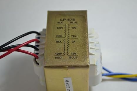

 تصویر   مباحثی مثل وایرلس و حتی انتقال وایرلس انرژی (که چند سالیست مطرح است و در قرن گذشته توسط نیکلا تسلا مطرح شد)از همین موضوع الهام گرفته شده است ..   فنی مثل اصول پیچاندن سیم پیچ و قطره سیم ها و تعداد دوره ها ،بدلیل تخصصی بودن،فعلا مطرح نمی شود .   ترانسفورماتور مزایایی داشت که در پست قبل هم اشاره به ان کردیم، مزایایی مثل،ایزوله بودن ،عدم برق گرفتگی،و در صورتی که ترانس بسوزد یا خراب شود.آسیب کمتری به مدار میرسد و ... معایبی هم دارد .   دو ترانسفورماتور با سایز و امپر مختلف در کنار هم  تصویر  ،هرچقدر امپر و ولتاژ بالاتر بخواهیم،در نتیجه باید سیم ها ضخیم تر و بزرگتری استفاده کنیم،در نتیجه سایز ترانسفورماتور بالاتر خواهد رفت و این یک عیب بزرگ است ! طوری که در آمپر های بالا وزن ترانس از 7 تا 8 کیلو هم بالاتر خواهد رفت!   نتیجه برای حل این مشکل به مرور استفاده از ترانس های معمولی کنار گذاشته شده و بجایی آن ترانس ها سوئیچینگ (که متشکل از یک ترانس با سایز کوچک به همراه آلمان های دیگر الکترونیک است) جایگزن شدن ..   کمک منابع تغذیه سوئیچینگ بیشتر مشکلات مربوط به حجم و جا و همچنین کیفیت بهتر و دقیق تر و .... در منابع تعذیه حل شد .  ترانس 12 ولت 2 امپری معمولی  تصویر  ترانس سوئیچینگ 12 ولت 2 امپری به همرا المان های دیگرش (سایز ترانس اول با سایز ترانس دوم را ببینید)  تصویر  به نقل از تاپیک "الکترونیک به زبان ساده"  .
